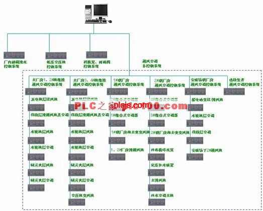

    系统网络结构见下图:
  公用设备主控工作站负责协调合管理公用设备就地各子系统的工作,记录和计算运行信息,并把经过处理的数据存入数据库中,同时完成公用及通风空调设备的远方监测和远方控制功能。各子系统站分别为:厂内渗漏排水泵系统、低压空压机系统、消防泵和雨淋阀控制系统、通风空调系统,ABB AC31 50系列可编程控制器系统负责对各子站进行控制。其中,通风空调系统分为主厂房、副厂房、安装场副厂房以及出线竖井几个远程控制站,每个远程控制站又分别由几套远程I/O进行分散控制,远程I/O选用50系列Modbus远程扩展模块,不仅提高了系统的性价比,而且能够保证系统的稳定运行。每套PLC子站都采用MODBUS协议与公用设备上位机进行通信,子站与主控工作站的距离最长为1380米。整套系统利用了ABB AC31系列可编程控制器的优势,实现了最优化的控制。 该套系统计算机监控软件采用杰控Fameview软件,FameView是一套实现工业数据采集、过程监控、数据管理的高性能工业自动化软件,它具有强大的图形功能、变量、图形替换的模块化功能,通讯速度以及画面刷新的速度很快,同时还集成手机短信、数据处理和报警等服务。
