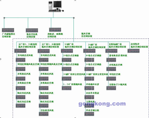

   琅琊山水电站公用及通风空调设备采用多层式控制,主控工作站设1台公用设备上位机,各个子系统设就地控制单元,在主控及网络失效的情况下,就地控制单元仍能独立完成其系统内设备的监测和控制功能。
   各就地控制子系统采用PLC为控制系统,对于PLC要求有较高的性价比。该蓄能电站选用ABB AC31系列PLC。AC31系列PLC可以完成辐射几百米甚至几公里的分布式应用,并且具有经济可靠、配置灵活、通讯功能强大等特点,完全满足该蓄能电站的控制要求。
   系统网络结构见下图:
   公用设备主控工作站负责协调合管理公用设备就地各子系统的工作,记录和计算运行信息,并把经过处理的数据存入数据库中,同时完成公用及通风空调设备的远方监测和远方控制功能。各子系统站分别为:厂内渗漏排水泵系统、低压空压机系统、消防泵和雨淋阀控制系统、通风空调系统,AC31 50系列PLC系统负责对各子站进行控制。其中,通风空调系统分为主厂房、副厂房、安装场副厂房以及出线竖井几个远程控制站,每个远程控制站又分别由几套远程I/O进行分散控制,远程I/O选用50系列Modbus远程扩展模块,不仅提高了系统的性价比,而且能够保证系统的稳定运行。每套PLC子站都采用MODBUS协议与公用设备上位机进行通信,子站与主控工作站的距离最长为1380米。整套系统利用了AC31系列PLC的优势,实现了最优化的控制。
   系统投入运行后完全达到用户要求,整个系统设计合理、操作简单、安全可靠,并且一直运转良好,得到了用户的好评。
