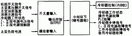

    #2主变冷却器共8组,分为以下4种状态运行:
    状态1:空载1、2组;负载l、2、3、4、5、6组;辅助7组;备用8组
    状态2:空载3、4组;负载3、4、5、6、7、8组;辅助1组;备用2组
    状态3:空载5、6组;负载5、6、7、8、l、2组;辅助3组;备用4组
    状态4:空载7、8组;负载7、8、1、2、3、4组;辅助5组;备用6组
    4种状态问的切换每15天一次,由“定时切换”或“人工设定”实现。处于“人工设定”时,由运行人员在触摸屏设定分配冷却器组处于何种状态;当处于“定时切换”方式时,由可编程控制器流程内设定实现自动切换。
    2.3 框图
    可编程控制器流程的合理设计是回路的正常工作和稳定运行的关键因素。根据冷却器工作特性和控制目标,设定可编程控制器系列框图见图1。
图1 冷却器控制回路框图(PLC部分)
