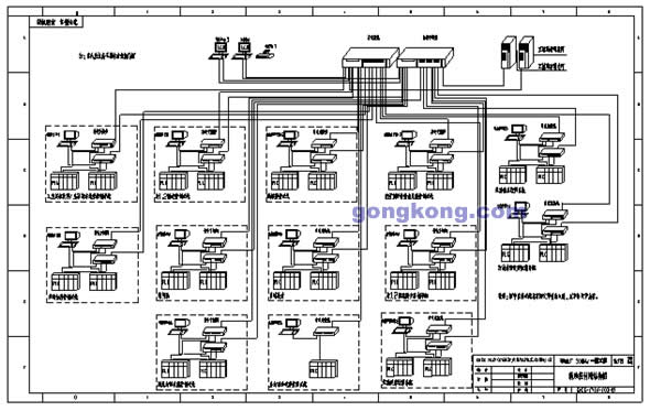

  大唐红河电厂辅控网包括江边取水、生水石灰预处理、次氯酸钠、锅炉补给水、工业废水、凝结水精处理、炉内加药、含煤废水、输煤、燃油泵房、制氢、气力除灰、电除尘一共十三个子系统,全部使用Quantum PLC系统。辅控网对PLC有较高要求,主要有以下几个特点:
  1、 由于电厂控制水平要求高,所以根据工艺段的重要级别,大部分子系统选用Quantum PLC双机热备系统;
  2、 在满足工艺、控制要求的前提下,提高性能价格比,对点数不太多的子系统选用了CPU11303双机热备系统;
  3、 为保证电源的可靠性,子系统选用了冗余电源;
  4、 对I/O模块的选型,设计进行了优化;
   在开远大唐红河电厂辅控网中,我们充分利用了Quantum PLC强大的功能,很好解决了控制系统中存在的问题和难点。在通讯上,我们使用工业以太网,用TCP/IP协议加光纤远距离传输,构建百/千兆网络。NOE通讯模块至交换机采用双绞线,厂区内各系统到辅控网基本上没超过2公里,所以用多模光纤;江边取水系统距离较远,所以用单模光纤,网络速度好,信息传输方法机制合理,所以实时性相当强。网络结构图如(图一)所示:
   图一
  四、 PLC介绍
  Quantum PLC模块采用现代大规模集成电路技术,经过严格的生产工艺制造,内部电路采取了先进的抗干扰技术,所以具有很高的可靠性。Quantum PLC还带有硬件故障自我检测功能,出现故障时可及时发出警报信息。而且可以在Concept中编入外围器件的故障自诊断程序,使系统中除PLC以外的电路及设备也获得故障自诊断保护,使整个系统有极高的可靠性。所有模块都可以带电拔插,无需停止系统,减少工作量,维护方便。LED状态指示器,直观地显示CPU及其I/O模板通道状态,为快速检修故障提供了极大方便。
  Quantum PLC的配套齐全、功能完善、适用性强,江边取水、凝结水精处理等重要系统采用双机热备、冗余电源、冗余远程I/O、再加上双以太网,确保系统安全连续运行。尤其是先进的双机热备系统,组态简单,操作方便。通过两套配置完全相同的模块,形成主备的形式。在正常状态下,主机CPU负责处理程序运行,进行I/O通讯,通过热备模块更新备用机CPU的状态及数据,备用机则监视主机的运行状态。当主机发生故障时,备用机马上进行切换,变成主机接替故障机的处理工作,而且切换时间短,不会超过PLC的一个扫描周期,所以不会影响逻辑运行。
