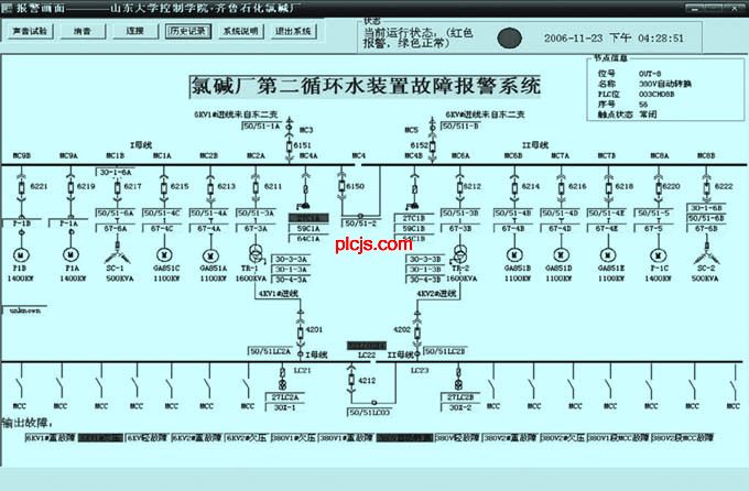

    本项目系统由PLC检测48个故障继电器的状态变化,上位机PC定时查询并读取PLC内部4个通道61位的状态信息(包括48个输入点和13个归类输出点),进行分析并用数据库加以管理和记录。程序采用VisualBasic6.0开发,数据库采用Microsoft的Access2003。
图1  报警监控画面(正常状态)

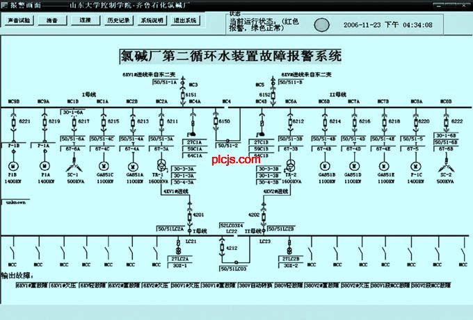

    如图1所示,每个故障点按照对应的位置标识于车间电路分布图上。程序运行进入监控状态以后,PC将检测与PLC的通信连接。如果通讯连接正常,程序将检测现场信号变化。如果信号由正常变为报警,对应指示灯及总状态指示灯将闪烁并声音报警,右上方显示故障信息,运行状态信息及故障信息将存入数据库。单击闪烁指示灯,将停止闪烁,并显示当前状态,报警为红色,正常为浅黄色;如果信号由报警变正常,对应指示灯停止闪烁,运行状态信息及故障修复信息将存入数据库。当前状态由红色变为浅黄色。如果要查看各个节点信息,则单击指示灯,右上方图框会显示该节点的位号,对应PLC位以及该报警点名称和触点状态。右上方文本框显示当前系统总运行状态,有相应的指示灯标示,分为“正常”和“报警”两种状态,红色为报警绿色为正常。
报警时画面如图2所示。

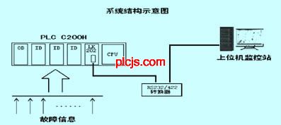

    系统配置如图3所示。
图 3  系统结构
    本系统主要由上位机PC和下位机PLC组成,监控48个故障点并将其分为13大类,然后将故障信息显示在计算机屏幕上。PLC使用的是欧姆龙的C200H,采用3个输入模块,一个输出模块,一个通讯模块。将故障继电器两端引出作为PLC的干接点,通过输入模块将故障信息转化为开关量输入PLC,并由PLC对故障进行分类,然后PLC通过RS232-422转换器和RS232C串口与上位机通信,由上位机读取并处理故障信息进行监控报警。
