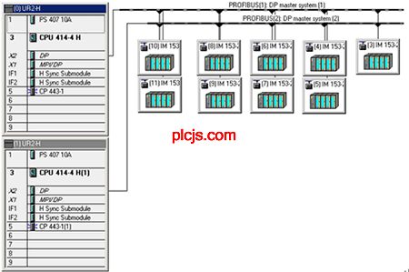

  2.3 DCS系统在PCS7系统中的硬件组态
  硬件组态如图
DCS硬件组态
  DCS硬件组态

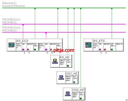

  2.5 网络组态
  DCS的COU与其他设备建立的连接。DCS站的冗余CPU与ES站、OS站以及ETS的CPU都建立了连接。两个AS站的CPU建立连接是为了DCS系统的CPU从ETS系统的CPU读取数据。
  ETS的CPU与其他设备建立的连接。CPU与MCP模块建立了内部连接以实现SOE功能。
  ES站(OS站类似)与其他设备建立的连接:与两个CPU的连接。使得任一个WinCC站都可以读取两个CPU的数据。使得任一台微机出现故障时,都不影响系统任意一处的操作。

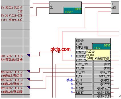

  本项目使用PCS7的CFC编程,CFC是一种简洁的图形组态工具,它符合IEC-1131的标准。使用CFC有助于节省时间和费用,同时大大地简化了系统的组态和维护。
  根据工程师实际中设备的类型与特点,在项目中用使用SCL语言编制用户功能块,生成适合项目使用的电机、阀门、等设备的CFC块。并结合PCS7自带的其他功能块库中的功能,
  共同组态实现了项目所需的各种控制、连锁等功能。项目调用了25个电机功能块、18个阀门功能块实现了电机和阀门的状态控制与连锁保护,调用15个系统自带的PID调节回路功能块进行PID调节。各种模拟量输入也都使用标准CFC功能块进行编程。

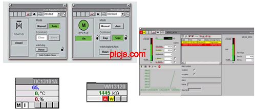

  在PCS7的WinCC组态中,利用系统自带的各种操作功能面板,并将某些功能进行改造,使得其与CFC功能块相配合,大大减轻了WinCC组态的工作量。
