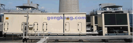

  该暖通自控系统是两台发电机组的公用系统,主要包括集控楼、主厂房各区域的HVAC(Heat Ventilation Air Conditioner)系统。集控楼HVAC系统由集控楼12.6m、8.0m、0.0m层通风空调系统构成,主厂房HVAC系统由汽机房通风系统、发电机励磁机柜小室降温通风系统、蓄电池室降温通风系统、380V配电装置室及直流配电间通风系统、6kV配电装置室通风系统、热控电气室通风系统及采暖加热系统构成。整个通风、空调系统通过布置在集控楼12.6m层内的暖通控制室进行集中监控。主要现场设备有风冷屋顶式空调机组、风冷式冷水机组、柜式空调机组、采暖加热装置、消防控制中心及各类阀门、风机、温湿度元件等。
  暖通自动监控是采用以可编程控制器(PLC)技术为基础的控制系统,由中央控制站、数据通讯网络、设备级控制器及就地传感器组成。自动控制系统具有监控、编程和数据处理等功能,其设计原则是使通风空调系统运行安全、节能和方便。根据生产工艺设计要求,暖通自控系统采用典型的两级监控方式。上位机以标准的工业控制计算机(IPC)作为主要的人机界面(HMI),为生产管理级,完成对下位机的监控、生产操作管理等,主要面向操作人员;下位机由可编程控制器(PLC)构成,为基础测控级,完成生产现场的数据采集及过程控制等,面向生产过程。
