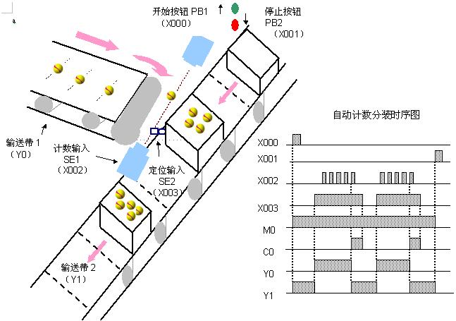

◎输出、入编号:
              ● 输入           ● 输出
               PB1  X000         输送带1  Y0
               PB2  X001         输送带2  Y1
               SE1  X002
               SE2  X003
◎动作要求:
( 1 )PB1押输送带2启动,到达SE2定位停止
( 2 )定位停止,输送1启动,经SE1计数数量
( 3 )计数数量=5时,输送带1停止,输送带2启动,继续下一次计数分装
( 4 )PB2押输送带1、2停止
◎ 动作说明:
STEP   2 : 利用开始按钮(X000),产出自保持回路启动信号(M0),当停止按钮(X001)押下,Turn  OFF启动信号(M0)。
STEP   6 : 启动后如输送带2不动作,表定位完成作计数动作,输送带1动作
STEP   9 : 分装数量计数( X002         C0 )
STEP  12 : 定位完成(X003),Reset  C0
STEP  15 : 分装数量完成(C0=5),或定位未完成启动输送带2
