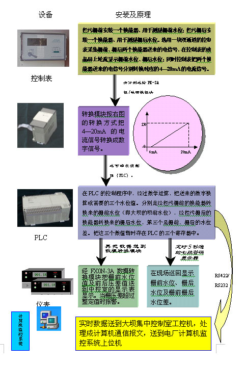

系统如下:
 如上图可以看出新系统由超声波物位计(两个换能器和一块控制表)、数模转换模块(型号为:FXON-3A)、可编程控制器(即PLC)、七段管码显示器和两块“上润”仪表组成。具体工作原理如下:
物位计具有强劲发射力的换能器,微处理器程序控制,智能信号处理技术,可实现多种典型工况软件处理模式,使物位计能适应固体、液体、粉尘、蒸汽、泡沫等复杂工况。红外线遥控编程调节、操作简单方便,并带有液晶显示。物位计可以配单通道、双通道、多通道三种型号控制表,各种控制表都有各通道相对应的4 - -20mA的电流信号输出。
    安装换能器时应使换能器发出的声波垂直于被测物体,使换能器能接收到较多的物体反射回来的声波,使测量更精确。在被测物体与换能器之间不能存在任何物体,以免使声波被遮拦物反射给换能器,造成实测距离为换能器与遮拦物之间的距离。另外,为防止电磁干扰,换能器到控制表之间的传输线务必使用屏蔽电缆。
