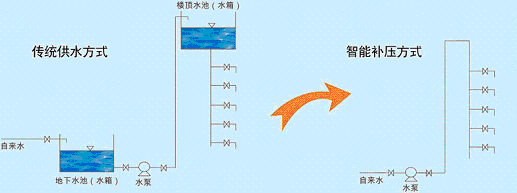

     如采用智能补压供水方式将比传统水池、水箱二次加压供水方式节电50%以上,智能补压如同顺水行舟,自然比传统方式省时省力。如图一传统供水方式和智能补压方式的区别。

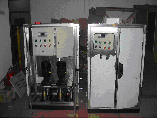

图二是实际的无负压和恒压系统
