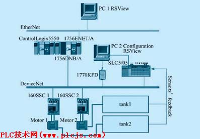

  恒压供水模型监控系统组成如图1所示。
图1     系统框图

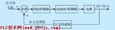

  系统采用两台160SSC变频器分别控制两台电动机,以供水管的压力作为反馈信号,根据压力值进行PID调节及闭环控制(见图2),实现恒压供水。具体过程如下:压力传感器将水的压力信号转换为4~20mA的电流信号,SLC5/05的模拟量输入模块获得这个电流信号后,将其转换为数字量交给处理器,由处理器交给PID程序处理。程序将PID调节的输出通过DeviceNet传给160SSC的控制端口,改变变频器的输出,从而改变电机转速。此时水循环回路中的水压随之发生变化,压力传感器采集到这些变化,再次交给处理器,由此实现闭环控制,使水压稳定在设定值附近,实现恒压供水。
图2     闭环控制系统框图
  系统通过EtherNet、DeviceNet及RS232连接计算机、ControlLogix5550、SLC5/05、160SSC变频器等设备,运用RSLinx、RSNetWorx for DeviceNet及RSView32等软件组态系统人机界面,实现远程监控。系统以压力传感器测量水压,将测量值反馈给SLC5/05模拟量输入模块,同时,在两个水箱中各有一个浮球继电器,用于判断水位是否高出预设位置,并由此建立系统报警记录。
3  系统硬件设计
  系统硬件主要包括:ControlLogix5550、SLC5/05、DeviceNet、160SSC等。系统原理如图1所示。
  PC1通过EtherNet访问到ControlLogix5550(由其1756ENET/A模块接入EtherNet),然后通过其1756DNB/A扫描模块接入DeviceNet,进而访问SLC5/05,实现远程监控;PC2通过设备网RS-232-C个人计算机接口1770KFD直接接入DeviceNet,实现就地控制。
