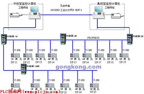

    集控计算机采用台湾研华工控机作为上位机,内插SIEMENS公司CP5611网卡,通过表孔各现地站已有的PROFIBUS总线电缆与9个表孔现地站PLC CPU 313C¬-2DP联网通信,监控和操作控制各表孔弧门运行。并从#1表孔向中孔和底孔敷设一条PROFIBUS电缆,把底孔和中孔的PLC CPU 315¬-2DP通信口与监控计算机连接,加入网络中,用以监控和操作控制中孔和底孔弧门的运行。
    同时,电厂中控室与泄洪闸门集控系统之间,除了通过PROFIBUS-DP总线电缆从表孔#1弧门的RS485-Repeater(中继器)与9个表孔、5个底孔和1个中孔工作站进行通信联网,并能对泄洪闸门系统进行监控和操作。此外,从水工楼上位机到电厂中控室之间,还敷设了通信光缆,建立了工业以太网,用以系统数据资源的共享。

    集控计算机通过WinCC人机界面系统的图形编辑器,在上位机设计模拟泄洪闸门系统画面,WinCC CS(Configuration Software)和RS(Runtime Software)根据现地工作站PLC I/O地址分配,于上位机模拟系统画面分配相应操作键的对应地址,通过PROFIBUS-DP总线用以实现上位机对现地工作站的监测和控制功能。
