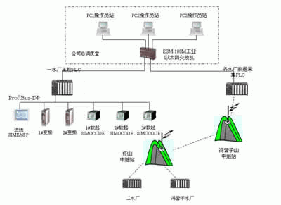

  二、项目规模:
  总调中控室:
  WINCC 操作员站监控整个公司生产运行状况;
  S7-300PLC 无线通讯主站,实现与各水厂的无线通讯;
  100M工业以太网,总调度室内的快速可靠通讯;
  一水厂:
  S7-300PLC 控制系统,厂内设备运行的集中控制;
  160KW变频器,泵房供水泵控制;
  75KW软启动器,泵房供水泵控制;
  132KW软启动器,泵房供水泵控制;
  100M工业以太网,厂内快速可靠通讯;
  ProfiBus-DP工业现场总线,厂内控制设备连网;
  二水厂:
  WINCC 操作员站监控水厂生产运行状况;
  S7-400PLC水源地控制无线主站,监控水源地从站;
  S7-400PLC厂内控制及与总调通讯无线从站;
  水源地无线从站,每站1套S7-300PLC,共控制32口水源井;
  100M工业以太网,厂内快速可靠通讯;
  冯营子水厂:
  S7-300PLC水源地控制无线主站,监控水源地从站;
  S7-300PLC 高压配电控制;
  S7-300PLC 加氯控制;
  ET-200S实现二泵房和低压配电控制;
  水源地无线从站,每站1套S7-300PLC,共控制13口水源井;
  管网压力检测点;
  250KW变频器,泵房供水泵控制;
  110KW软启动器,泵房供水泵控制;
  100M工业以太网,厂内快速可靠通讯;
