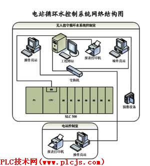

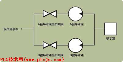

系统主要对循环水泵、滤网及其出口的蝶阀进行控制,其I/O点数为300多点,要求实现数据采集、程序控制等功能,同时电站控制室内保留少量的后备仪表和主要的操作开关,并将数据通过光缆传送至操作员站。能实现通过CRT对循环水系统进行控制。系统设有必要的手操开关,当控制系统出现故障时,不影响设备的手动运行。
  总体改造内容如下:
  (1) 根据循环水泵投运、起停及联锁要求将循环水泵控制室相关控制监视及操作信号送入改造后的循环水泵控制系统。
  (2) 保留原动力柜,系统只接受电源掉闸信号。
  (3) 所有泵、滤网等起停开关均设计在操作员站人机界面上,同时在电站集控室保留部分重要操作开关。
  (4) 在循环水系统控制室及现场水泵房安装摄像设备,以监视设备运行状况,并将视频信号送入工程师站和操作员站中。
  (5) 所有开关量与模拟量信号通过可编程控制器送入工程师站,并通过光缆及以太网将数据传输到操作员站。

系统网络结构
  循环水控制系统网络结构,如图2所示。

  循环水控制系统主要由数据采集及监视(DAS)和逻辑控制两部分组成。
  DAS主要完成数据一览、组显示、点显示、实时趋势、历史趋势、流程图、报警一览、报警历史、操作说明、报表打印等功能。各种功能均可通过主菜单选择进入,并分级子菜单方式进行选用操作,大部分功能有热键调用,相关画面上下关联操作。
  控制系统主要通过上位机的软手操实现对阀门和泵的控制,并在程序中实现联锁功能。控制过程分为:
  (1) 开循环水泵前,先打开蝶阀至30%,然后起泵,循环水泵开起之后再对蝶阀进行调节;关循环水泵时,先关蝶阀至30%,然后停泵,循环水泵停运后再将蝶阀完全关闭。
