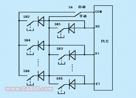

    有些PLC控制既有“手动控制”又有“自动控制”,而自动控制程序和手动控制程序不会同时执行,这时可将自动与手动信号按不同控制状态要求分组接入PLC输入端子,如图1所示(本文以三菱FX2小型PLC编号分配为例进行梯形图设计)。图1中SA用来选择自动/手动程序,供自动/手动切换之用,SB2和SB1按钮都使用X0输入端,但它们不会同时起作用,图1中的二极管用来切断寄生信号,避免错误信号的产生。这样,通过PLC的硬件公共点(COM)接线的转换和软件分时执行各自不同的用户程序段的方法,使得PLC的一个输入点可分别反应两个输入信号的状态,起到两个输入点的作用,来完成PLC在两种工作状态下的输入功能,提高了PLC输入点的利用效率,相当于扩展了PLC的输入点的实际数量。其它X1-X7端相似。

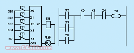

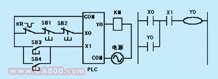

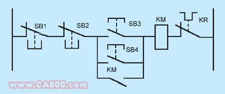

    图2是一个由继电器、接触器组成的电动机起动、停止两地控制电路,可以实现电动机在两个地方起动、停止的控制。如将此电路改为PLC控制,PLC输入电路有多种接法,对应的梯形图也有多种。从图3和图4这两种接线图及相应的梯形图可以看出:图3的接线占用输入最多(共5个),梯形图也显得复杂,但判断输入设备故障时形象较直观。当PLC输入点比较紧张时,可采用图4所示的输入接线图,它占用PLC输入点较少(共3个),相应的梯形图也比较简单。
图2    电机起/停两地控制电路

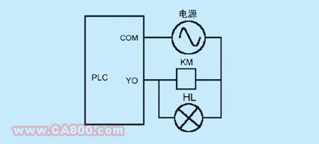

    对于通断状态完全相同的负载,在PLC的输出端点功率允许的情况下可并联于同一输出端点,即一个输出端点带多个负载。例如输出信号灯与负载并联,如图5所示,这样可减少一半输出点数。但要注意不能超出每个端点的允许负载能力。
图5    信号灯与负载并联时的情况
