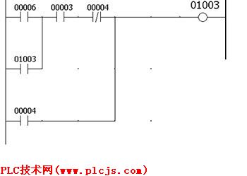

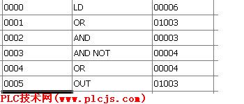

我有一个简单的问题无法明白,请各位高手赐教:
  有一段控制电机自动与点动运行的程序(梯形图和语句表在附件中,PLC型号omron的CPM1A或者CPM2A),运行是始终存在如下问题:当按动点动按钮(00004)时,1003得电,但松开00004后1003依然自保,请问为什么?

    ld 00006
  or 10000
  and 00003
  and not 00004
  out 10000
  ld 00004
  and not 00003
  out 10001
  ld 10000
  and 10001
  out 01003

    错了,最后应是:
  ld 10000
  or 10001
  out 01003

    这是一个典型的动态逻辑错误,开机静态和自动状态正确,点动正确,但放开点动按钮后,左侧母线的第二节点01003触点又构成了接通逻辑。
  在不增加新触点而阻断第二节点通道的办法,在前部插入(一个前梯组):
  LD 00004
  OUT 01003
  合理利用用双线圈输出原理,可从上面的前梯组得到一个临时变量01003,用它参与后梯组的逻辑运算,最后由后梯组的输出决定01003线圈的结果。

   PLC 输出点只要是逻辑通,就会保持输出,不需要编程自锁,他的输入点也没有点动和开关的区别,只是开关型,要么置1要么清零。所以梯形图里不需要编什么自锁。只有外部电气原理电路,因为有点动按钮的存在,所以需要自锁。如果真是点动,直接用外部电路完成就可以了。一般自动是由PLC完成的

    LD 00006
  OR 10000
  AND 00003
  OUT 10000
  LD 00004
  OR 10000
  OUT 01003

    我不明白00003的作用及工作状态,如果00003在运行时=1,那么,你提出的问题是很容易解释的,当00004=1又变为0,线圈01003通过它的接点01003及00003,00004得电。

    omron的plc不同于koyo的plc输出无自锁功能
  当00004断开时,如果00003是闭合的,00006多半是控制位,所以1003会保持接通状态
  你的问题多半是00003的错误闭合,追查00003为什么闭合即可

    我觉得编程没有问题,为什么不能断电,要看0003是不是on,可能你的0003处于on的状态,检查0003的线圈。

    论了半天,根本问题是PLC的工作方式不同于继电控制系统,传统继电控制系统是并行动作,而PLC却是串行扫描工作方式。贝贝的问题是没分请两者动作过程的不同,用了继电控制的概念分析plc系统。
