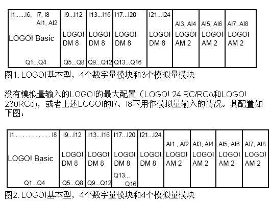

3:LOGO!的最大I/O配置是多少?
回答:具有模拟量输入的LOGO!的最大配置(LOGO! 12/24 RC/RCo和LOGO! 24/24o)
如果此时LOGO!上的I7、I8用作了模拟量输入AI1、AI2。 其配置如下图:
注:LOGO!加上扩展模块最多可提供24个数字量输入点,16个数字量输出点和8个模拟量输入,LOGO!及其扩展模块没有模拟量输出点。
