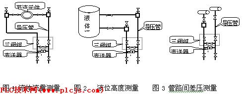

    来自双侧导压管的差压直接作用于变送器传感器双侧隔离膜片上,通过膜片内的密封液传导至测量元件上,测量元件将测得的差压信号转换为与之对应的电信号传递给转换器,经过放大等处理变为标准电信号输出。差压变送器的几种应用测量方式:
(1) 与节流元件相结合,利用节流元件的前后产生的差压值测量液体流量,如图1所示。
(2) 利用液体自身重力产生的压力差,测量液体的高度,如图2所示。
(3) 直接测量不同管道、罐体液体的压力差值,如图3所示。
    差压变送器的安装包括导压管的敷设、电气信号电缆的敷设、差压变送器的安装。
