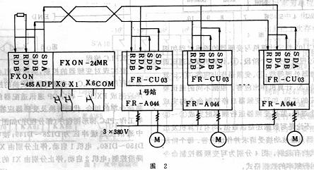

系统硬件结构如图2 所示,主要由下列组件构成;
1、FX0N—24MR为PLC基本单元,执行系统及用户软件,是系统的核心。
2、FX0N—485ADP为FX0N系统PLC的通讯适配器,该模块的主要作用是在计算机—PLC通讯系统中作为子站接受计算机发给PLC的信息或在多PLC构成n:n网络时作为网络适配器,一般只作为规定协议的收信单元使用。本文作者在分析其结构的基础上,将其作为通讯主站使用,完成变频调速器控制信号的发送。
3、FR—CU03为FR—A044系列比例调速器的计算机连接单元,符合RS—422/RS—485通讯规范,用于实现计算机与多台变频调速器的连网。通过该单元能够在网络上实现变频调速器的运行控制(如启动、停止、运行频率设定)、参数设定和状态监控等功能,是变频器的网络接口。
4、FR—A044变频调查器,实现电机调速。
在1:n(本文中为1:3)多分支通讯网络中,每个变频器为一个子站,每个子站均有一个站号,事先由参数设定单元设定。工作过程中,PLC通过FX0N—485ADP发有关命令信息后,各个子站均收到该信息,然后每个子站判断该信息的站号地址是否与本站站号一致。若一致则处理该信息并返回应答信息;若不一致则放弃该信息的处理,这样就保证了在网络上同时只有一个子站与主站交换信息。

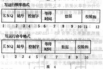

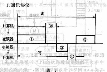

FR—CU03规定计算机与变频器的通讯过程如图3 所示,
该过程最多分5个阶段。?、计算机发出通讯请求;?、变频器处理等待;?、变频器作出应答;?、计算机处理等待;?、计算机作出应答。根据不同的通讯要求完成相应的过程,如写变频器启停控制命令时完成?~?三个过程;监视变频器运行频率时完成?~?五个过程。不论是写数据还是读数据,均有计算机发出请求,变频器只是被动接受请求并作出应答。每个阶段的数据格式均有差别。图4 分别为写变频器控制命令和变频器运行频率的数据格式。

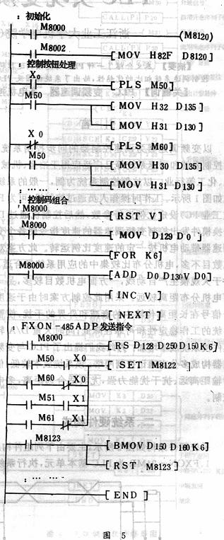

要实现对变频器的控制,必须对PLC进行编程,通过程序实现PLC与变频器信息交换的控制。PLC程序应完成FX0N—485ADP通讯适配器的初始化、控制命令字的组合、代码转换及变频器应答信息的处理等工作。PLC梯形图程序(部分程序)如图5 所示。
程序中通讯发送缓冲区为D127~D149;接受缓冲区为D150~D160。电机1启动、停止分别由X0的上升、下降沿控制;电机2启动、停止分别由X1的上升、下降沿控制;电机3启动、停止分别由X2的上升、下降沿控制。程序由系统起始脉冲M8002初始化FX0N—485ADP的通讯协议;然后进行启动、停止信号的处理。以电机1启动为例,X0的上升沿M50吸合,变频器1的站号送入D130,运行命令字送入D135,ENQ、写运行命令的控制字和等待时间等由编程器事先写入D131、D132、D133;接着求校验和并送入D136、D137;最后置M8122允许RS指令发送控制信息到。变频器受到信号后立刻返回应答信息,此信息FX0N—485ADP收到后置M8132,PLC根据情况作出相应处理后结束程序。
