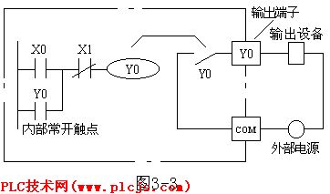

输出继电器是用来将PLC内部信号输出传送给外部负载(用户输出设备)。输出继电器线圈是由PLC内部程序的指令驱动,其线圈状态传送给输出单元,再由输出单元对应的硬触点来驱动外部负载。如图1所示为输出继电器Y0的等效电路。
图1   输出继电器的等效电路
  每个输出继电器在输出单元中都对应有维一一个常开硬触点,但在程序中供编程的输出继电器,不管是常开还是常闭触点,都可以无数次使用。
