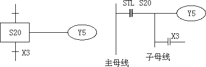

1、STL:步进接点指令 梯形图符号为
STL指令的意义为激活某个状态。在梯形图上体现为从母线上引出的状态接点。STL指令有建立子母线的功能,以使该状态的所有操作均在子母线上进行。步进接点指令在梯形图中的情况见图5所示。
图 5步进接点指令STL的符号及含义
2、步进返回指令 梯形图为
RET指令用于返回主母线。使步进顺控程序执行完毕时,非状态程序的操作在主母线上完成,防止出现逻辑错误。状态转移程序的结尾必须使用RET指令。
