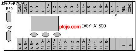

本文介绍16路热电偶采样的PLC(型号为EASY-A1600N),然后针对一个具体应用作详细说明。
第一部分:关于EASY-A1600N简要介绍
EASY-A1600N功能:
       接收任意分度号的热电偶输入;
       内置可编程增益放大器,可用梯形图控制;
       AD采样12位精度;
       内置mV(毫伏)---T(温度)非线性转换函数,转换特性由梯形图指定;
       指令和通信均兼容FX2N,因此与人机界面、组态软件及FX2N可以高效连接;
       双排显示功能,用梯形图进行显示控制:如代码显示、数值显示;
       支持CAN总线,可作为CAN主站或从站;下辖CAN网络,上接计算机(RS232);

1、外接输入通道对应的软件资源:

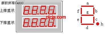

2、自带双排数码管对应的软元件:
显示模式: 两种模式
           模式0  (MODE_FLAG=0)                  模式1  (MODE_FLAG=1)
           模式切换方法:同时按下FUN,UP,DOWN键5秒。
模式0:编程显示模式:
显示方式控制字:D5195
D5195_b15=0,按以下方式进行显示。
模式0的四种显示方式
D5195_b15=0
上排数码管显示方式
内容
下排数码管显示方式
内容
十进制方式(b3b2=00):0
D5196
十进制方式(b1b0=00):0
D5198
十六进制方式(b3b2=01):1
D5196
十六进制方式(b1b0=01):1
D5198
代码方式(b3b2=10):2
D5196,D5197
代码方式(b1b0=10):2
D5198,D5199
保持以前方式(b3b2=11):3
保持以前方式(b1b0=11):3
说明:
当用十进制显示时,若显示内容为D5196的绝对值,若绝对值超出9999,则显示9999。
当用代码方式显示时,其控制位与各段对应关系如下:

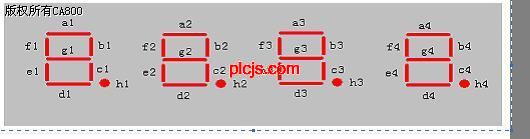

视窗码段设定:
上排显示单元码段与数据位对应关系
码段
h1
g1
f1
e1

当对应位为0时,对应码段点亮;当对应位为1时,对应码段熄灭。

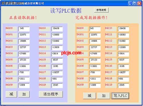

       本例将编程口留给人机界面或组态连接连接,而用串口1按照计算机链接方式协议用VB示例将PLC与计算机进行连接。
       计算机与PLC通信提供的是一个读写程序。
       本例梯形图编号为:A16K08.PMW,有详细的注释。
       本例计算机程序编号为:plc通信.vbp。
