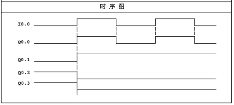

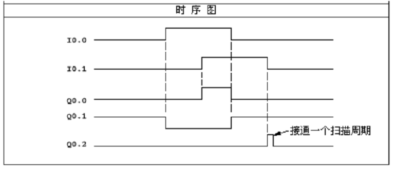

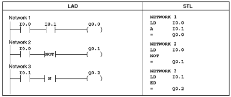

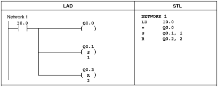

下面是S7-200系列PLC的位逻辑指令使用的两个例子:
