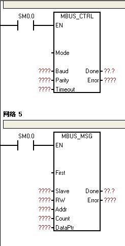

将s7-200设为Modbus主站,
去读取另外几个S7-200从站的数据和一些流量计的数据,
流量计支持Modbus协议,用485通讯

    S7-200做MODBUS主站用自由口通讯。但它的LRC,CRC校验指令没有,不象有的PLC比如台达本身就有MODBUS专用指令。自己编写LRC、CRC指令很麻烦的。

    movb 2 smb30
就可以了

    S7-200有专门的Modbus主站库,就像之前出来的Modbus从站库一样,用起来还行。
对于MBUS_CTRL块参数描述如下:
EN – 必须每个周期调用(用sm0.0)
Mode – 1=使用Modbus协议              0= 禁用Modbus协议
Baud – 波特率1200, 2400, 4800, 9600, 19200,              38400, 57600, 115200
Parity – 校验方式 0=无校验 1=奇校验 2=偶校验
Timeout – 通讯超时时间,设置范围1-32767毫秒                  典型设置是1000毫秒
Done – 保持为1
Error – 错误码 0=无错误 1=校验错误 2=波特率错误 3=超时错误 4=模式错误
对于MBUS_MSG块描述如下:
Done – 0=正在处理信息              1=信息处理完成
Error – 错误码 0=无错误 1=校验错误 2=未使用 3=接收超时(从站无响应) 4=输入参数错误 5=Modbus/自由通讯未使能 6=Modbus通讯忙 7=应答错误 8=CRC校验错误
101=从站不支持请求的功能 102=从站不支持请求的数据地址 103=从站不支持数据类型 104=从站设备故障 105=从站收到请求,但延迟响应 106=从站忙,拒绝请求 107=从站拒绝请求 108=从站内存校验错误

    请问怎么添加库指令!
匿名回复:
    MBUS_MSG块输入部分的定义:
EN – 使能
First – 新信息标记位,设置为1时产生            一个新的发送请求
