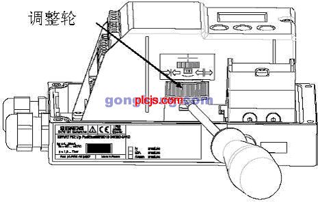

  1) 西门子智能阀门定位器的位置反馈,是通过电位器( potentiometers )实现的。电位器的下限与上限分别是0和100。正常工作状况下,电位器的工作下限(P0)与工作上限(P100)在这两者之间,比如对应某线性特性调节阀的零点(0%)和满行程(100%),电位器的值可能是P0=20.5(对应调节阀零点0%)到P100=80.4(对应调节阀满行程100%)。根据某一工况下的电位器值,智能阀门定位器的微处理器(CPU)可以计算出当前实际的调节阀阀位,并显示在智能阀门定位器的液晶显示屏(LCD)上。
  P0值和P100的值可以在故障诊断功能的参数表中读取,操作方法是,同时按住液晶显示屏下面的三个操作按键,保持5秒钟以上,进入故障诊断功能菜单,用最左边的按键翻页,即可读出P0值和P100的值。
  电位器的值,可以通过调整轮来实现改变。调整轮见附图。
调整轮

  2) 用机械或气动的方法把执行机构固定在当前位置(Keep in Place)。
  现场的仪表工程师大多用机械的方法固定执行机构。
  3) 读取并纪录被更换的阀门定位器的显示值。如果已经失电,则记录当前实际阀位。
  4) 拆卸定位器。在新定位器上安装所有附件,然后把新定位器安装到调节阀上。
  5) 接通仪表信号,调节调整轮,使新定位器液晶显示的阀位置与记录数值相符。
  6) 取下机械锁定装置。新安装的智能阀门定位器可以投运了。
