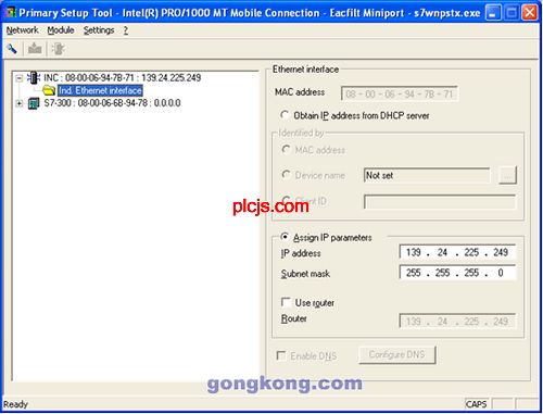

    新的X 200系列产品是没有IP 地址等一些初始参数的,需要使用初始化工具来进行地址初始化设置,初始化设置使用PST工具来设定X 200 的IP 地址参数,如下图所示:
注:该工具可以从免费下载,下在地址:http://www.gongkong.com/download/detail.asp?id=5965
第一步:安装PST工具后,与上电的交换机正确连接,执行后点击搜索功能,如下图所示:

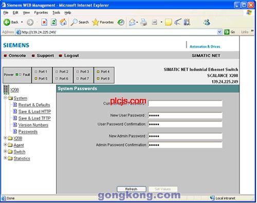

第二步:通过浏览器,登陆该交换机的设置网页,如下图所示:
注:初始登陆用户名和密码都是admin(有大小写之分)
第三步:更改新的用户名和密码,点击设置保存。
如下图所示

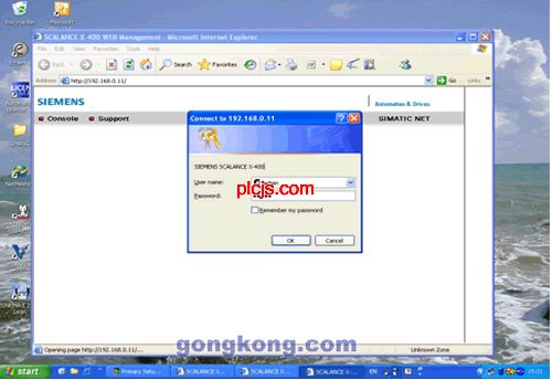

X 400系列产品的口令设置更改:
X 400系列产平交换机没有在网页中设计更改用户名和密码项目,这种型号的交换机密码更改是通过telnet 运程登陆的方式来实现的,下面分步介绍。
第一步:X400 交换机也需要进行与X 200系列交换机相同的初始化步骤。

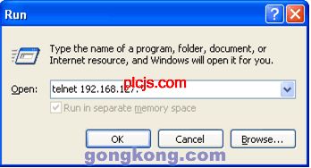

第二步:使用TELNET 登陆,如下图所示
在运行窗口中执行 telnet 指令 ,
命令格式为 telent <目标交换机的IP 地址 > ,如下图所示:

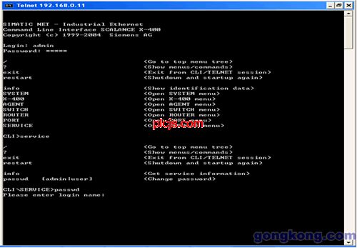

第三步,进入目标X400交换机的远程登录画面后,输入初始化用户名和初始化口令,并按提示输入system 指令,如下图所示:
通过password 指令就可进行口令修改了。
