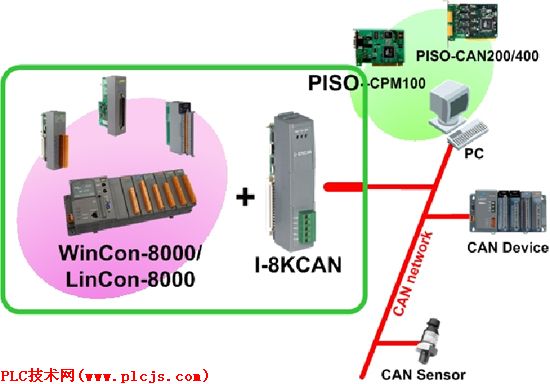

CAN(Controller Area Network)是一种具有高度安全性的串行式通讯协议,主要应用在分布式网络中的实时系统的机器控制与监测。例如,工业机器控制、飞机引擎监控、工厂自动化、医疗设备控制、大楼自动化、远程数据收集和控制、环境监测... 等等。为了能让泓格公司的WinCon系列主机以及LinCon系列主机能够具有高速的CAN网络通讯能力,因此开发了有别于I-87KCAN的CAN接口扩充模块I-8KCAN。此两者的差异主要在于与主机之间的通讯方式。I-87KCAN适合于通讯较不频繁的CAN网络上。I-8KCAN则着重于效能上的提升,采用DPRAM达到高速收送CAN数据的目的。在WinCon的平台上,I-8KCAN提供了简单易用的EVC++函式库让使用者开发WinCE操作系统上的应用程序。而在LinCon上,I-8KCAN也提供了GCC的函式库让使用者开发CAN的应用程序。因此,I-8KCAN不仅可以帮助使用者更容易快速建立CAN接口的系统,并与泓格公司或其它厂牌的CAN相关产品建立CAN系统的应用网络,其应用架构如下图所示 :
