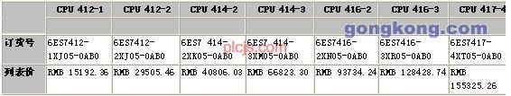

  Display part number
  6ES7412-1XJ05-0AB0:CPU 412-1, 288 kB, 0.075ms/kAW
  6ES7412-2XJ05-0AB0:CPU 412-2, 512 kB, 0.075ms/kAW
  6ES7414-2XK05-0AB0:CPU 414-2, 1 MB, 0.045ms/kAW
  6ES7414-3XM05-0AB0:CPU 414-3, 2.8 MB, 0.045ms/kAW
  6ES7416-2XN05-0AB0:CPU 416-2, 5.6 MB, 0.03ms/kAW
  6ES7416-3XR05-0AB0:CPU 416-3, 11.2 MB, 0.03ms/kAW
  6ES7417-4XT05-0AB0:CPU 417-4, 30 MB, 0.018 ms/kAW

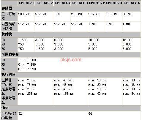

  新型S7-400 标准 CPU 的技术亮点:
  • 通过提高运算和通讯性能,提高您的生产力
  • 通过提高诸如工作存储器、内置装载存储器、FC、FB、DB块的数量,可以使其应用更加广泛
  • 数据块功能块统一的数字编号
  • 通过工厂复位功能(Factory Reset function )可方便地恢复出厂设置
  • 存储卡的序列号读取功能,更好地保护您的专有技术
  • SFC 109 “PROTECT”, 额外的写保护选择
  • 通过网络进行固件升级,维护极为简单
  • 通过SFC78对装载的内容进行监视,可对信息源瓶颈做出动态响应

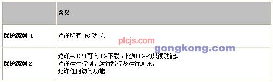

  SFC 109 “PROTECT”写保护
  SFC 109 “PROTECT”可用来设置保护级别

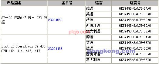

  文件
   新的CPU( 包括PROFINET CPU) 已包括在用户部份文件中。 现在本文件只能从网上获得。
