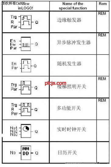

  采用32位芯片,提升产品性能;内存扩大: 130个存储块;无限制使用计时器,计数器,实时时钟,模拟量触发器等
新一代LOGO!的主要功能
· 采用32位芯片,提升产品性能。
· 内存扩大: 130个存储块
· 无限制使用计时器,计数器,实时时钟,模拟量触发器等。
· LOGO! 内部基本功能和特殊功能升级 ( 参见功能列表 ).
· LOGO! 显示器增加背光功能
· 计数器频率可达2K Hz。
· 采用单一LOGO! 程序卡用于拷贝和密码保护,取消LOGO!黄卡和红卡。
· LOGO! 轻松软件升级
o 在线测试
o 两种编程模式:梯行图和逻辑图;可互相切换。
两代LOGO!的兼容性(-0BA3与-0BA4)
硬件:
· 两代产品可通过产品外壳上的标识进行识别
· -0BA4 LOGO! (-0BA4)与所有现有的LOGO!扩展模块兼容
· LOGO! 程序卡不兼容。在LOGO! (-0BA4)中,采用单一程序卡,用于拷贝和密码保护。
LOGO! 轻松软件:
· 所有使用以前版本的LOGO!轻松软件编辑的程序,都可以在新一代LOGO!中运行。(-0BA4)
· LOGO! 轻松软件V4.0 向下兼容。
LOGO! 内部功能列表
