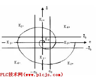

    控制器根据这些由偏差和偏差变化率的组合而形成的九种工况采取相应的控制策略(控制作用力),及时向控制对象进行能量补充和消耗,从而达到控制目的。由于控制规则与相平面有一一对应的关系,故可以利用相平面说明九点控制器的作用原理,在相平面上其作用规律如图2所示。
图2 九点控制器相平面示意图

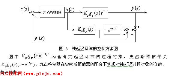

    史密斯预估器的特点就是通过对对象模型的预测,用预估器补偿纯延迟对系统控制品质和稳定性的影响,将纯延迟环节从闭环回路传递函数的特征方程中移出。这样就将纯延迟系统的设计问题转换成了无纯延迟系统的设计问题。史密斯预估器使延迟 时间的被调量超前反映到调节器中,使调节器提前动作[6]。同时,九点控制器具有快速、准确、超调量小等诸多优点,将它与史密斯预估器结合起来,用九点控制器作为主控制器,史密斯预估器作为补偿器,则可以快速、准确地控制纯延迟系统。其控制方案如图3所示。
