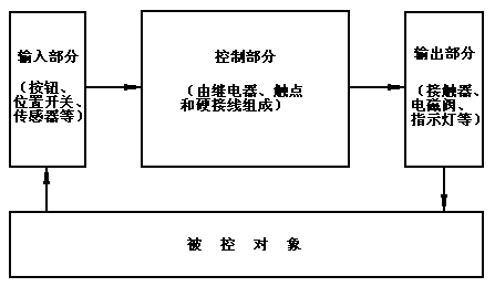

    1. 电器控制系统的组成
通过第一章的学习可知,任何一个电器控制系统,都是由输入部分、输出部分和控制部分组成,如图1所示。
图1  电器控制系统的组成
其中输入部分是由各种输入设备,如按钮、位置开关及传感器等组成;控制部分是按照控制要求设计的,由若干继电器及触点构成的具有一定逻辑功能的控制电路;输出部分是由各种输出设备,如接触器、电磁阀、指示灯等执行元件组成。电器控制系统是根据操作指令及被控对象发出的信号,由控制电路按规定的动作要求决定执行什么动作或动作的顺序,然后驱动输出设备去实现各种操作。由于控制电路是采用硬接线将各种继电器及触点按一定的要求连接而成,所以接线复杂且故障点多,同时不易灵活改变。

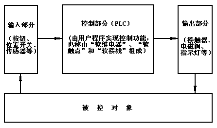

2. PLC控制系统的组成
由PLC构成的控制系统也是由输入、输出和控制三部分组成,如图2所示。
图2 PLC控制系统的组成
从图中可以看出,PLC控制系统的输入、输出部分和电器控制系统的输入、输出部分基本相同,但控制部分是采用“可编程”的PLC,而不是实际的继电器线路。因此,PLC控制系统可以方便地通过改变用户程序,以实现各种控制功能,从根本上解决了电器控制系统控制电路难以改变的问题。同时,PLC控制系统不仅能实现逻辑运算,还具有数值运算及过程控制等复杂的控制功能。
