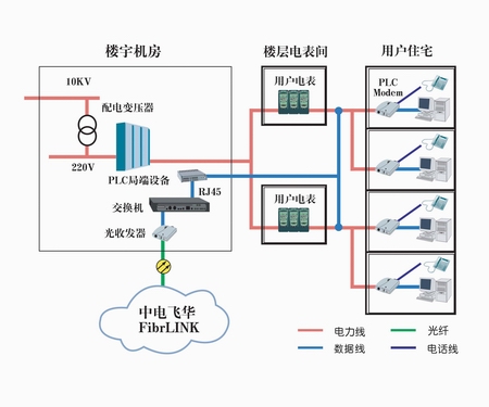

plc利用1.6m到30m频带范围传输信号。在发送时,利用gmsk或ofdm调制技术将用户数据进行调制,然后在电力线上进行传输,在接收端,先经过滤波器将调制信号滤出,再经过解调,就可得到原通信信号。目前可达到的通信速率依具体设备不同在4.5m~45m之间。plc设备分局端和调制解调器,局端负责与内部plc调制解调器的通信和与外部网络的连接。在通信时,来自用户的数据进入调制解调器调制后,通过用户的配电线路传输到局端设备,局端将信号解调出来,再转到外部的internet。典型的plc网络如下图:
