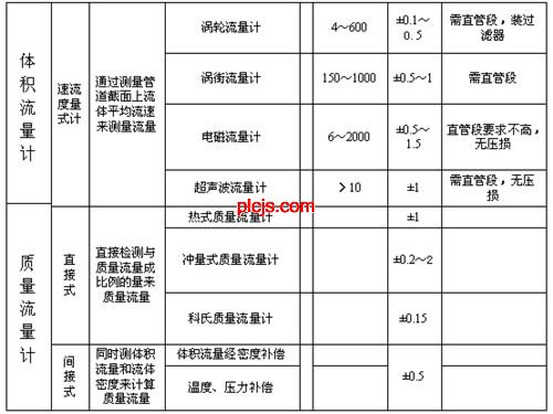

2. 流量仪表的分类
3.  流量仪表的主要技术参数
(1)流量范围
   流量范围指流量计可测的最大流量与最小流量的范围。
(2)量程和量程比
   流量范围内最大流量与最小流量值之差称为流量计的量程。最大流量与最小流量的比值称为量程比,亦称流量计的范围度。
(3)允许误差和精度等级
   流量仪表在规定的正常工作条件下允许的最大误差,称为该流量仪表的允许误差,一般用最大相对误差和引用误差来表示。
   流量仪表的精度等级是根据允许误差的大小来划分的,其精度等级有:0.02、0.05、0.1、0.2、0.5、1.0、1.5、2.5等。
(4)压力损失
   压力损失的大小是流量仪表选型的一个重要技术指标。压力损失小,流体能消耗小,输运流体的动力要求小,测量成本低。反之则能耗大,经济效益相应降低。故希望流量计的压力损失愈小愈好。
