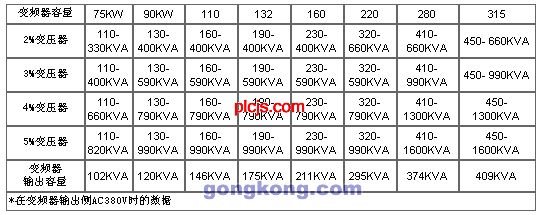

3:对于变频器输入侧变压器有什么要求?
当安装大容量机器时,请事先确认变压器阻抗值,变压器容量是否合适。
另外,在下面3个情况下,请在变频器输入侧装上AC电抗器。
特别在小容量变频器和大容量变频器安装在同一地方时要注意以下三点:
①变压器容量超过500KVA时
②变压器与变频器之间的距离小于10M时
③输入电流值大于变频器额定输出电流值时
由于电网电感越小高次谐波电流就会越大,故甚至可能会引起变频器整流桥损坏

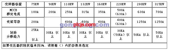

5:对于空气开关有什么要求?
MCCB的推荐参数一览表,如下所示:
此推荐参数是以一般型MCCB规格为基准的。你可采用更高档的规格。
与变频器相配的(降压)变压器容量:
