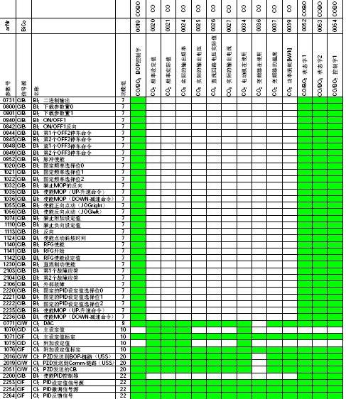

    首先你最好有MM440的功能框图,而且知道BICO是怎么回事,就可以了。框图看不懂,我可以告诉你,很多人第一次看到框图就晕了,看久了就感觉框图比文字说明要清楚多了
匿名回复:
匿名回复:
     你可以给我简单介绍一下嘛
匿名回复:
    左边参数名称里面BI表示位输入,对应的你应该给一个位输出给他BO,CI表示数值的输入,你要配一个CO给他
上面的一行的输出的,有CO和CO/BO两种类型,绿色的部分就是允许你作的连接,白色的部分就是不能连接的。
如P0731是多功能输出,你只能配一个输出位给他,如52.0,表示变频器Ready时,这个输出位点亮。你不能配频率实际值。你在配置参数的时候就知道了
