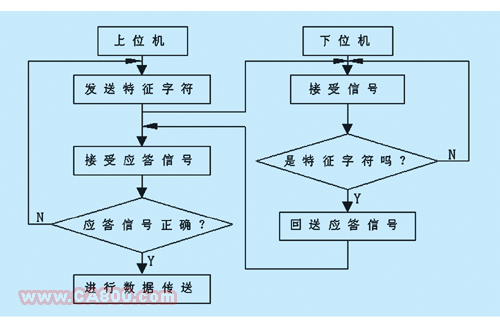

可靠的通信是集散控制系统的命脉。为符合软件开发的模块化、结构化以及系统通信的实时性要求,利用Windows的动态链接库技术开发了上、下位机间的通信软件。为提高通信的可靠性,防止数据丢失,在上、下位机之间开始数据传送前,均采用握手信号设置。上位机发送特征字符,下位机检测、接受并回送同一字符,并由上位机进行检测,只有在应答信号正确时才开始数据传送,其流程图如图1所示。
图1    上、下位机数据通讯流程图
