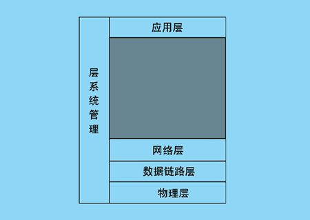

CEBus网络节点结构遵守ISO/OSI开放系统互连模型,并采用了简化的OSI模型,分为物理层、数据链路层、网络层和应用层四层,但未来有可能增加传输层。除此以外,CEBus还包括层系统管理部件,其系统模型如图1所示。
物理层可以分为SE子层和MDP子层。SE子层的作用是在发送和接收的过程中进行编码和解码,在某些通信媒介(如电力线)的情况之下,也提供查错的功能。MDP子层作为与物理媒介之间的硬件接口,完成电子信号的发送和接收。
数据链路层可以分为介质访问控制子层(MAC)和逻辑链路子层(LLC)。MAC子层提供带或不带应答的无连接数据传输服务,有时还承担查错任务,同时还要生成数据分组的控制域以表明数据分组的类型、优先级、服务级别和序列号。LLC子层是个空壳,只转发命令无实质性的工作。
网络层(The network layer)负责路由(router)、路桥(brouter)、确定网址、流量控制、给数据分段、丢弃无线媒体收到的重复包等。由于网络层已超然于媒体之上,所以要考虑信息的跨媒体传输问题。
应用层通过CAL和应用程序连接。CAL是CEBus专为设备之间相互通信而设计的面向对象语言,一个设备就是一个对象。网络资源的分配和控制也通过CAL完成。在目前的CEBus标准中只有一个信道(control channel),将来可能要增加一个或几个data channel,届时资源分配将复杂起来。

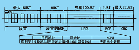

一个典型的CEBus数据包的格式如图2所示,
它总是以一个由通和断组成的8位序列作为短首,该短首表征了一个数据包通讯的开始,同时以一个16位的CRC校验作为结束,只有当CRC校验通过以后,SSCP300芯片才认为是接收到了一个正确的数据,图2中的LPDU表示的是真正需要通讯的数据,它由控制字、目标地址、源地址和应用指令数据区(NPDU)组成,其中CEBus总线没有NPDU格式的详细定义,用户可以根据实际的系统来定义本系统的指令集。在CEBus总线中,同一个网络只能有一个设备“讲”,其它设备处于“听”的状态,听者只有地址匹配后才能按照用户应用指令的要求进行相应的操作,因而在任一设备传输时,其它设备均不能发送,从而避免了通讯的冲突。

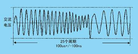

1.3 CEBus的载波波形
以电力线为传输媒介的CEBus的载波波形如图3示。正选波的载波以0o,203kHz开始,在66μs(19个周期)的时间里线性地变化到400kHz,然后在4μs(1个周期)的时间里线性地变化到100kHz,最后在30μs(5个周期)的时间里线性的变化到203kHz,一个基本波形称为UST,共有25个周期,时间为100μs±100ns。
