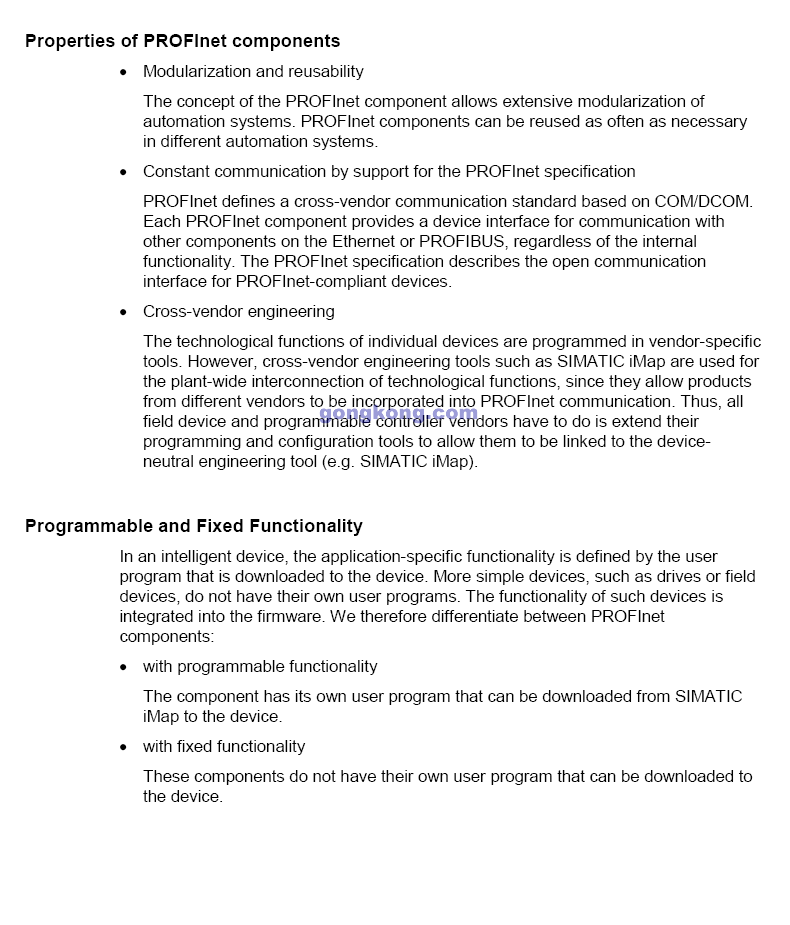

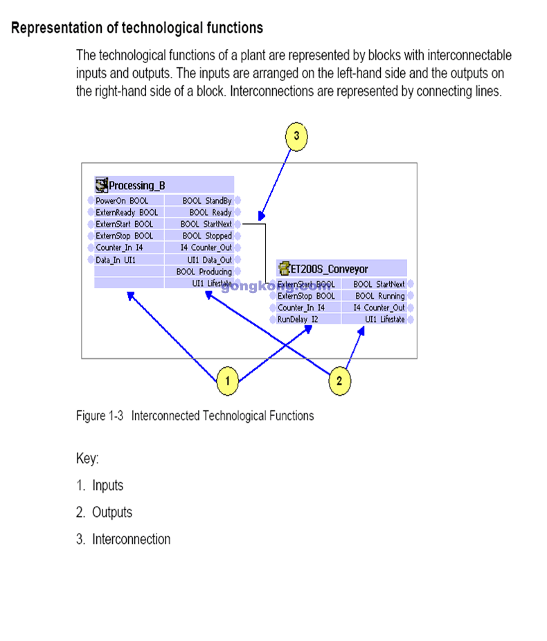

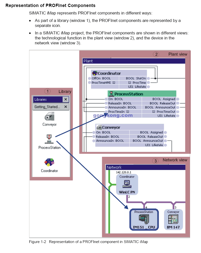

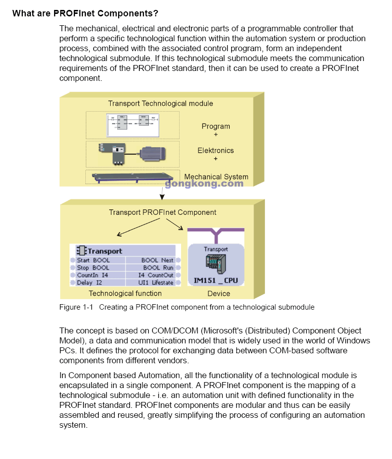

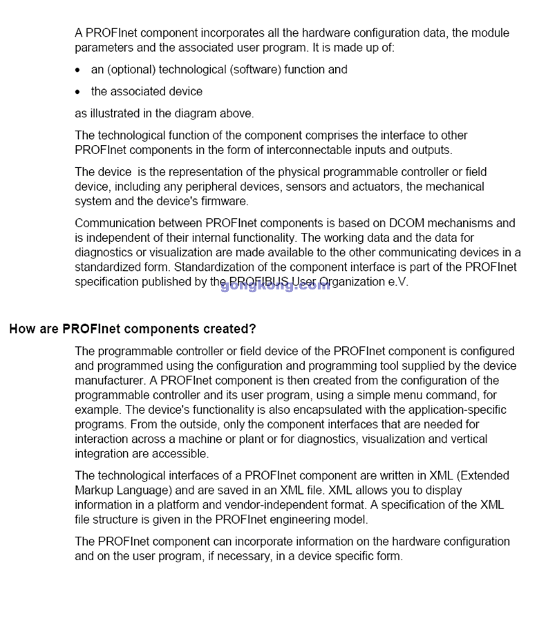

下面让我们一起开始profinet的工程实践,首先介绍一下应该掌握的概念和模型:
