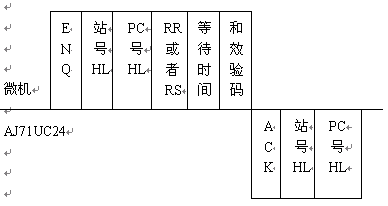

  2.1AJ71UC24的通信控制协议
  PC的通讯模式(mode)开关设置为1。以下是Melsec-A PC 格式1通信协议的格式:
  其中:RR为控制PC启动命令,RS为控制PC停止命令。

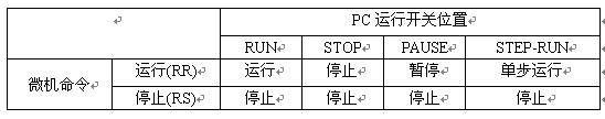

2.3 PC的运行开关设置
  若实现利用VB程序进行PC控制,必须将PC的运行开关设置在ON的位置。运行开关设置与对应的控制结果如下表:

  监控微机主要供系统管理人员对PC进行系统运行的控制。下面主要列出微机对PC进行控制有关的程序。本例是以单个PC为例,PC站号为00H,PC号为FFH。:
  该功能的实现必须将PC运行开关扳到RUN位置。通过在Form中加入两个option按钮实现:第一选项为启动,命令为"RR";第二选项为停止,命令为"RS"。
