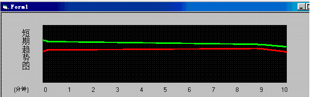

   短期趋势图的绘制,由于测量10分钟内的数据,每一秒测量一次,因此每10分钟内都有600个数据,为绘制曲线,还要赋予一个初值,所以速度短期数据定义为长度为601的数组。将数据初始化后,利用Mschart控件得到如下图1所示的短期趋势模拟图。
  该图的静态显示外观比较理想,但是每秒一次的数据更新使屏幕每秒钟都会引起由于重绘带来的闪烁,这大大降低了图形界面的可视性与美观性。由此可见,Mschart控件不太适用于绘制实时数据采集系统的相关曲线。为了解决这个难题,笔者尝试利用了VB提供的绘画函数等简单易用的多媒体实现技术,并取得了非常好的效果,以下是我们的实现步骤。

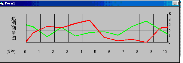

  绘制实时采集数据曲线是为了实时观测,以便掌握实时采集数据变动的趋势,使曲线显示效果最佳。绘制曲线前要将需要的绘图范围及坐标轴的尺寸刻度设定好,然后根据速度测量结果及采集时间绘制实时测量曲线。
  4.1 坐标轴与网格设置
  新建Form,将属性name设为 frmchart,在窗体上添加控件Picturebox作为趋势图的显示容器,同时,为降低绘图复杂性,并能控制图片背景,我们添加了一个Shape控件并选取该控件的矩形作为绘图范围,以该矩形的下边线为横坐标,左边线为纵坐标。由于速度范围5mm/s,控制时间为10分钟,因此我们利用控件将左边线分为5格,每格代表速度最大测量范围的1/5,即1mm/s,将下边线分为10格,每格代表1分钟。
  4.2 实时采集数据曲线绘制
  在做好上述步骤的基础上,笔者利用Picturebox的Line方法得到了如图2所示的较为理想的实时曲线绘制效果。
