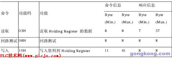

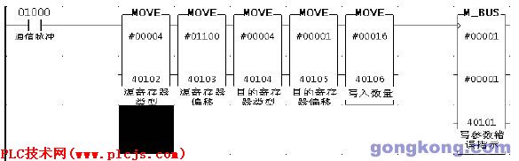

1 引言 作为工控行业的主流产品,PLC与变频器在各种机械设置上的应用可谓无处不在。常见的用法是使用模拟信号(一般是电压)来完成对变频器的控制。这种方法的缺点是成本高,易受干扰(电压方式),控制精度也很难作得很高,而采用通信方式就可以很好地避免这个缺点。 本文介绍了V80系列PLC与变频器的通信及其实现方法。 2 V80系列PLC在通信方面的特点 V80系列PLC是德维森科技(深圳)有限公司开发的一款通用型高性价比的小型可编程控制 器(PLC),采用32位高性能CPU芯片和高速逻辑解析ASIC芯片,相对于普通的小型PLC,在通信应用方面具有以下特点 1、 本机具有双串口:其中一个是RS-232编程口,工作于MODBUS从模式,一般只用 于编程和连接人机设备。另一个为RS-485接口,除了具有MODBUS从模式的功能 外,还能工作于MODBUS主模式、自由通信模式,具有强大的通信功能。 2、 具有48K的程序空间,9000个中间接点,9999个内部寄存器,加上极其强大的应用指令,能够方便地编写很复杂的程序,较适合复杂的通信协议。 3、 V80 PLC的默认通信协议是MODBUS从协议(RTU),内部变量的编址方式也是按照协议进行的,所以在MODBUS通信的应用性上具有无可比拟的优势。 3、与兼容标准MODBUS RTU协议的变频通信: 对于采用MODBUS RTU从协议的设备,可以把V80系列PLC的串口2设置成MODBUS主模式与其进行直接互连。下面以东元7200MA变频器为例,说明V80系列PLC与与变频器的通信及其实现方法: 东元 7200MA 变频器采用了 MODBUS RTU 从协议,通信数据格式描述如下: 在 MODBUS RTU 模式的通讯协议中,一个信息(Message)由 4 个部份组成:Slave 地址、 功能码、数据及 CRC-16 数据校验,并依序送出。每一个信息的开始与结束,皆以 3.5 个字符(Character)的间隔时间来做识别。 ![]() 仅使用三种命令:读取、回路测试及写入。 ![]() V80 系列 PLC 与变频器通信方式的实现 1、 读写类型及设备地址。 2、 目标设备的寄存器(线圈)号,本地存放数据的寄存器(线圈)号,信息长度。 3、 通信间隔,也就是完成两次通信所需的时间。 4、 通信参数,如波特率、奇偶校验位、通信超时时间等编写以下程序即可实现与东元7200MA变频器的通信。 ![]() 假设东元变频器上的设备地址为1,上图的程序完成了这样功能:把PLC内部41100~41115变量的内容,写到东元变频器寄存器区域偏移为00~015的寄存器,中间继电器01000每次从0变为1,双方通信一次。注意,在之前要对PLC进行参数设置,可参见V80系列PLC的软件手册。 4、与其它协议的变频器通信: 对于不兼容标准MODBUS RTU协议的变频器,可以采用自由通信功能块实现。相对于 M_BUS指令,自由通信要灵活得多,类似于跟一些高级语言(如C语言)的编程模式。用户最好具有一定的通信编程经验,并准备好如232->485转换器、串口监控软件等调试工具。 下面以正弦SINE003系列变频器为例,说明V80PLC的自由通信协议编程方法。正弦SINE003 系列变频器的通信格式如下: ![]() 数据包格式 异或校验 数据含义:数据帧从机地址至数据信息的异或结果。既第 2字节与第3字节异或的结果,再与第4字节异或,以此类推至第13字节。 本新闻共2页,当前在第1页1 2
