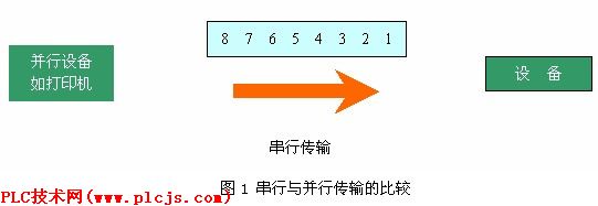

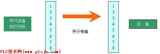

    数据通讯中有两种类型的通信形式,即并行通信(Parallel Communication)和串行通信(Serial Communication)。例如,如果有8位数据需要传送,那么并行通信一次就可以完成8位的传输量;而串行一次只能传送1位。图1表示了两种不同的通信模式,常用的串行通信也有两种,分别为RS-232和RS-485。

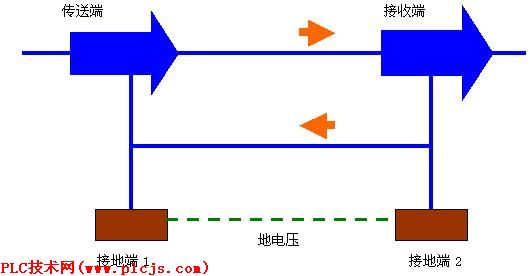

2.1 RS-232 串行通信
    RS-232的信号准位是参考地线而言的,如图2所示。相对于参考接地端1传输端传送数据;接收端则相对于参考接地端2复现出传送端的传送的数据。
图2 RS-232 串行通信示意图
由图2可知,由于两个接地端准位不一定一样,而且很容易受到干扰,所以信号在RS-232线路传输时,很容易产生错误。

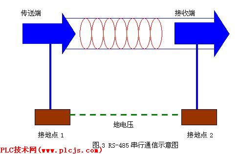

2.2 RS-485串行通信
RS-485的信号传输方式如图3所示。
    RS-485的信号被传送出去时会分成正负两条线路,当到达接收端后,在将信号相减还原成原来的信号;如果将原始的信号表示成(DT),而被分成的信号分别标示成(D+)及(D-),则DT=(D+)-(D-)。同理,接收端在接收到信号后,也依据上式还原成原来的样子。如果线路受到干扰,两条线路的信号分别为(D+)+Noise与(D-)+Noise。接收端还原信号为(DT)= [(D+)+Noise]-[(D-)+Noise],与先前结果一样,所以RS-485可以有效的防止噪声的干扰。

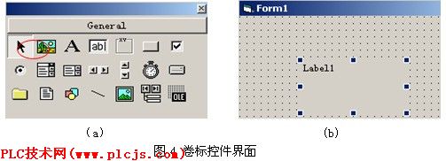

3.1卷标控件
    卷标控件如图4(a)所示,该控件专用于显示文字、数字用,显示如图4(b)所示

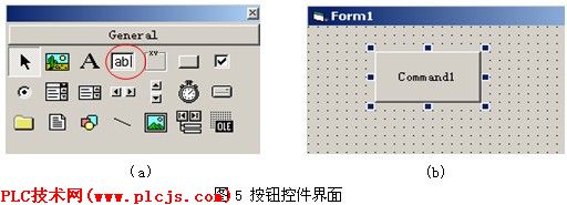

3.2 按钮控件
    按钮控件如图5(a)所示,该控件使用率很高,提供一个供系统用户操作用的按钮,如图5(b)所示。

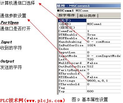

5)基本属性

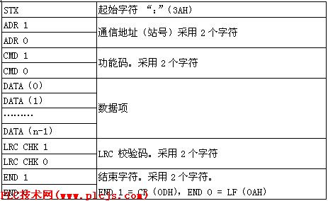

4.1 MODBUS ASCII
    Modbus 分为ASCII和RTU两种,ASCII采用的格式和校验相对简单,本文采用ASCII格式,并仅对使用的功能码进行说明,更多的信息,请参看协议的详细说明。
    1)通信格式
LRC算法:ADR H+CMD H+DATA H,然后取2的补码。
2)功能码
05,写入线圈
01,读线圈状态
06,写入单个字寄存器

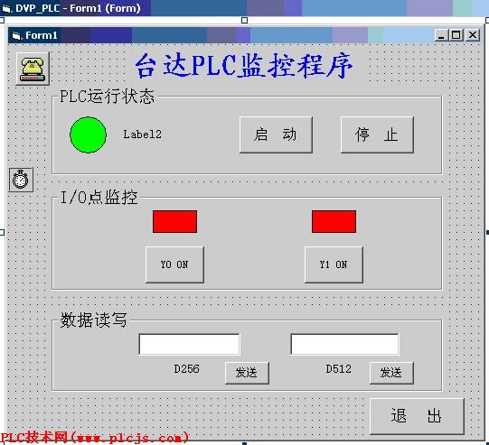

    1)控制要求:控制PLC的起动、停止,并显示运行状态(绿色为运行,红色为停止);能够用交替型按钮控制Y0,Y1,并用指示灯显示Y0,Y1状态(绿色为运行,红色为停止);能够对D256,D512两个寄存器进行数值写入的操作。
    2)实现思路:PLC起动停止的标志位为M1072,查DVP协议,知道地址为H0C30,按功能码01操作;   同样Y0,Y1的地址分别为H0500,H0501。写入FF00为ON,0000为OFF,按功能码05操作;D256,D512地址分别为H1100,H1200,按功能码06操作即可。
    3)VB接口的设计如图10所示。
图10 监控程序界面
   用按钮控制PLC的起动停止,Y0、Y1的ON/OFF及D256、D512写完数据的发送;用Shape组件做指示灯,表示PLC的运行状态和Y的状态;用timer组件不停的读取M1072的状态,以判断PLC的运行情况;用MScomm控件实现PC与PLC的通信。
