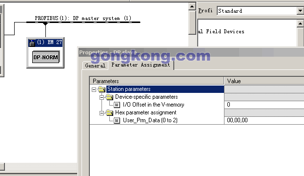

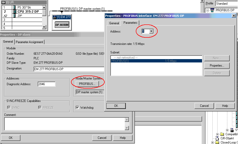

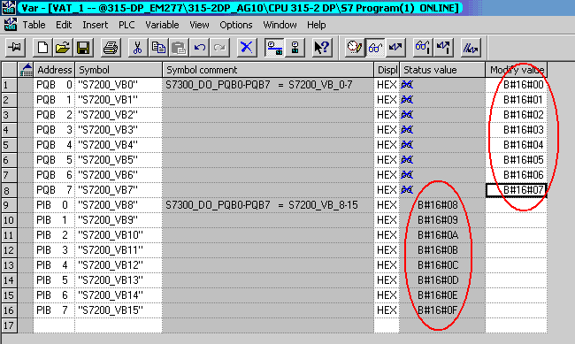

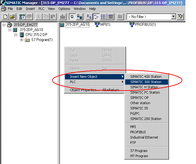

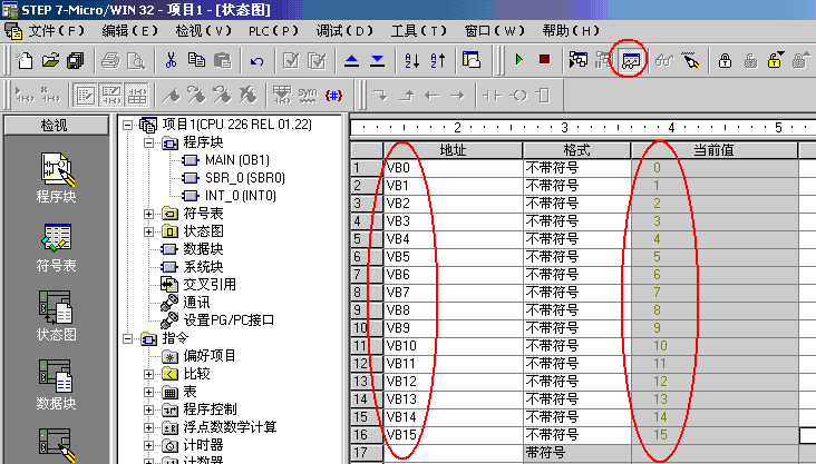

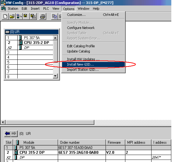

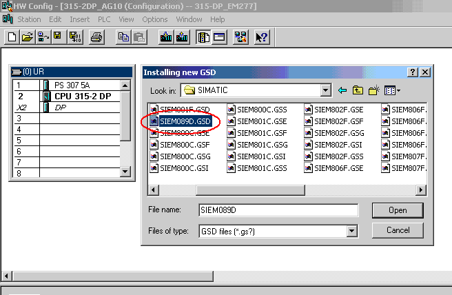

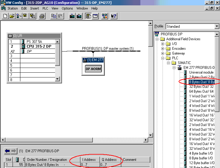

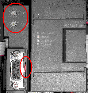

S7-300与S7-200通过EM277进行PROFIBUS DP通讯,需要在STEP7中进行S7-300站组态,在S7-200系统中不需要对通讯进行组态和编程,只需要将要进行通讯的数据整理存放在V 存储区与S7-300的组态EM277从站时的硬件I/O地址相对应就可以了。 插入一个S7-300的站: 选中STEP7的硬件组态窗口中的菜单 Option Install new GSD,导入SIEM089D.GSD文件,安装EM277从站配置文件,如下图: 在SIMATIC文件夹中有EM277的GSD文件: 导入GSD文件后,在右侧的设备选择列表中找到EM277从站,PROFIBUS DPAdditional Field DevicesPLCSIMATICEM277,并且根据您的通讯字节数,选择一种通讯方式,本例中选择了8字节入/8字节出的方式,如下图: 根据EM277上的拨位开关设定以上EM277从站的站地址,如下图: 组态完系统的硬件配置后,将硬件信息下载到S7-300的PLC当中: S7-300的硬件下载完成后,将EM277的拨位开关拨到与以上硬件组态的设定值一致,在S7-200中编写程序将进行交换的数据存放在VB0-VB15,对应S7-300的PQB0-PQB7和PIB0-PIB7,打开STEP7中的变量表和STEP7 MicroWin32的状态表进行监控,它们的数据交换结果如下图: 注意:VB0-VB7是S7-300写到S7-200的数据,VB8-VB15是S7-300从S7-200读取的值。EM277上拨位开关的位置一定要和S7-300中组态的地址值一致。 匿名回复: 占个位置 匿名回复: 版主的工作态度值得称赞,如此不遗余力 匿名回复: 版主请问一下EM235的拨码开关的定义,谢谢!! 匿名回复: 很好,值得表扬! 匿名回复: 老兄讲得很好!!可是有些地方具体实施还是不行!! 我的STEP7中老是提示“端口无法打开或正在被另一个程序使用”! 请教老兄这是怎么回事?? 匿名回复: 您是否所选的地址错误,或者的确象提示的那样,被别的通讯程序占用了。 匿名回复: 送人玫瑰,手留余香. 感谢这种精神被仁兄传扬. 技术领域的同仁们不要在此仅仅学到冰山一角的小知识, 重要的是领悟这可贵精神. 共同进步. 匿名回复: 送人玫瑰,手留余香. 感谢这种精神被仁兄传扬. 技术领域的同仁们不要在此仅仅学到冰山一角的小知识, 重要的是领悟这可贵精神. 共同进步. 匿名回复: qw 匿名回复: 恩 不错啊 同仁们共同进步哦!!!!~~~~~~ 匿名回复: S7400与S7-200的EM277之间的PROFIBUS DP通讯链接,是不是在200里不用编程,只需提供一个变量表就可以呢? 匿名回复: 是的。200中不需要写通讯程序,但需要把数据传送到预定义好的v区 匿名回复: 怎么传送?请指教 匿名回复: 用mov指令不就可以了吗? 匿名回复: ld i0.0 mov VB200 这样子吗?没做过传输,V区如何定义,比如我想将几个工作状态通过277传给400,您能给我个具体例子吗? 匿名回复: 斑竹,你在吗?我的问题急需解决,帮帮忙! 匿名回复: 您看上图的: 在S7-200中编写程序将进行交换的数据存放在VB0-VB15,对应S7-300的PQB0-PQB7和PIB0-PIB7,然后您用mov指令把数据传输到VB0-VB15中就可以了。 匿名回复: 如果我上传的是变量,只需将变量状态放入存储区就可以了吗?比如 ld i0.0 = v0.0 但我不知V0.0对应400里的是什么 匿名回复: 今天通过WinCC V6,已实现将变量上传,非常感谢激情如火。 匿名回复: 非常感谢,要收藏下来仔细看 匿名回复: 斑竹好:非常感谢,我刚好遇到这个问题,真可谓是雪中送炭! 匿名回复: 数据用不用转换?200里的存储是32000而300里可是27648,有没有影响,用不用转换到27648里? 匿名回复: 现在收集 匿名回复: 我感兴趣的是一品黄山的具体实现做法,而不是这种泛泛的,看完了我也会说,但我不会做 匿名回复: 一品黄山兄:我想请教一个曾经让你困惑的问题,给点指点,以上的你的具体做法如何来实现的? 匿名回复: good . ding 匿名回复: 不至于这样保守吧。 匿名回复: 支持! 匿名回复: 挺好的。 匿名回复: 送人玫瑰,手留余香. 感谢这种精神被仁兄传扬. 技术领域的同仁们不要在此仅仅学到冰山一角的小知识, 重要的是领悟这可贵精神. 共同进步. 匿名回复: 正在做这样的项目 偶有通讯中断出现,甚是头痛! 匿名回复: 以后用的着,强力支持 匿名回复: 版主请教您一个问题:怎么确定不用设置,S7-200与S7-300交换的数据区域就是VB0-VB15呢? 匿名回复: 楼主出来说话啊,急切期待中 匿名回复: 请参照下图:在v偏移中设置。 ![]() 匿名回复: 引用原话--"选中STEP7的硬件组态窗口中的菜单 Option Install new GSD,导入SIEM089D.GSD文件,安装EM277从站配置文件," Option Install new GSD,但我没有找到“SIMATAC"文件,这就是说找不到“SIEM089D.GSD”文件,请问“SIMATAC"文件,还在那个文件夹下面,谢谢 匿名回复: 谢谢楼主! 匿名回复: 谢谢楼主 匿名回复: 各位同僚: 大家好! 我近日在安装WINCC V6.0的时候,遇到这样一个问题,在安装了SQL SERVE 2000 ,MSMQ 等软件后,也就是满足了WINCC的安装条件后,再在WINCC V6.0 的虚拟安装光盘中执行 SETUP.EXE时,弹出“NTVDM CPU遇到无效指令 ........... 请选择“关闭”或“忽略””,对话框标题是“16位MS-DOS 子系统内容”。不 知道是怎么回事。 故今特邀各位,共商对策。 匿名回复: 送人玫瑰,手留余香. 感谢这种精神被仁兄传扬. 技术领域的同仁们不要在此仅仅学到冰山一角的小知识, 重要的是领悟这可贵精神. 共同进步. 向激情如火表示崇高敬意!!!!!!!!!!!!!!!!!!!!!!!!!!!!!!!!!!!!!!!!!!!!! 匿名回复: 这个我用过 通过EM277实现台达伺服电机与S7 300组成DP网络,老兄讲的很具体 匿名回复: GE90-30 Profibus模块与S7-200 EM277如何配置及通讯? 匿名回复: 总不是DP口连在一起 匿名回复: 谢谢版主! 匿名回复: 呵呵,不错 匿名回复: 匿名回复: 不错,支持一下 匿名回复: 也可以上网plc.123ye.com上看到一些工控方面的文章,上面也有PROFIBUS应用的。可以相互交流。 匿名回复: 有没有在武汉的朋友有CP5511的通讯卡啊? 借给兄弟用下,在下感激不尽 联系电话:13871327894 匿名回复: lz非常之感谢,学到了好东东! 共有52人回复 分页: 1 2 本新闻共2页,当前在第1页1 2
