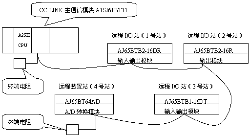

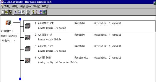

CC-Link现场总线是日本三菱电机公司主推的一种基于PLC系统的现场总线,这是目前在世界现场总线市场上唯一的源于亚洲、又占有一定市场份额的现场总线。它在实际工程中显示出强大的生命力,特别是在制造业得到广泛的应用。 图1 系统配置 硬件连接设置无误之后,就可开始进行通信初始化设置。 图2 通信初始化程序的流程 首先采用的是最基本的方法,即通过编程来设置通信初始化参数。编制通信初始化程序的流程如图2所示。首先在参数设定部分,将整个系统连接的模块数,重试次数,自动返回模块数以及当CPU瘫痪时的运行规定(停止)以及各站的信息写入到存储器相应的地址中。在执行刷新指令之后缓冲存储器内的参数送入内部寄存区,从而启动数据链接。如果缓冲存储器内参数能正常启动数据链接,这说明通信参数设置无误,这时就可通过寄存指令将参数寄存到E2PROM。这是因为一旦断电内部寄存区的参数是不会保存的,而E2PROM中的参数即使断电仍然保存。同时通信参数必须一次性地写入E2PROM,即仅在初始化时才予以执行。此后CPU运行就通过将E2PROM内的参数送入内部寄存区去启动数据链接。值得注意的是,如果通信参数设置有误(如参数与系统所采用的硬件不一致,或参数与硬件上的设置不一致),数据链接将无法正常启动,但通常并不显示何处出错,要纠正只有靠自己细心而又耐心地检查,别无它法。反过来,如果通信参数设置正确而硬件上的设置有错,CC-Link通信控制组件会提供出错信息,一般可通过编程软件包的诊断功能发现错误的类型和错在哪里。 图3 组态完成画面 当选择“Download master parameter file”之后,弹出一对话框,要求选择是将参数写到E2PROM还是缓冲存储器。无论选择其中任何一种,软件都会提示“是否现在执行数据链接?”,如果选择“是”,各站点的LED灯指示正常。然而当把此时运行正常的PLC复位后重新运行,各站点均出错。这种情况说明组态文件并未能真正写入到E2PROM中,也就是说该组态软件并不具备将参数写入E2PROM这部分功能。因此在这种情况下为了能使用E2PROM启动数据链接,就必须在主站中再写入“参数寄存到E2PROM”这段程序,靠组态和编程共同作用来正常启动数据链接。显而易见,这种方法是利用组态软件包设置通信参数,再利用编程将这些参数写E2PROM,这才得以完成数据链接所必须的最后步骤。当然这在实际使用时会带来某些不便,但它毕竟可以省略将通信参数写入缓冲寄存区的一段程序,在这个意义上也给CC-Link的使用者带来许多便利。 |
