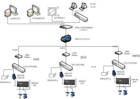

系统主要由力控监控软件、MOXA串口联网服务器和凯迪恩 PLC构成,这种方式的主要特点是结构分散、开放性好、稳定性强、性价比高并且扩展容易。力控软件主要负责数据采集、通讯处理、人机界面和WEB发布等工作;串口联网服务器负责将PLC的串口通讯转为以太网通讯,并将数据通过ADSL网络传递给力控软件;凯迪恩 PLC负责现场仪表和设备的通讯及数据采集和控制。主要工作方式:力控软件设在中央数据中心,数据中心有一个固定的外网IP,力控软件采用典型的C/S和B/S结构,B/S方式是作为WEB服务器,将实时数据和画面通过WEB进行发布,远端用户经过授权,无须安装任何插件,使用标准的浏览器通过固定IP或域名绑定进行访问即可在远程进行监视。C/S方式是力控软件作为标准服务器端与各分站的多个客户端(MOXA串口联网服务器)进行通讯,建立连接时由串口联网服务器主动向拥有固定IP的服务器端发出连接请求,服务器进行应答,建立网络连接之后,由力控软件主动向下位的凯迪恩 PLC发出请求,通过标准MODBUS协议与凯迪恩PLC进行通讯,MOXA串口联网服务器在中间起到透明转发的作用。整个通讯系统的拓扑结构如下图:
图1系统拓扑图
