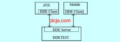

    iFIX软件既实现了DDE服务器也实现了DDE客户,支持文本格式的剪贴板数据。Matlab既实现了DDE服务器也实现了DDE客户,作为服务器时支持文本格式、元文件图(MetaFilePict)和XLTable格式三种剪贴板格式,作为客户端支持文本格式。本文用VC++程序实现了DDE服务器,将FIX软件和Matlab都做为VC++程序客户。三者的关系如图1所示:
图1   双向数据传送实现的基本结构
