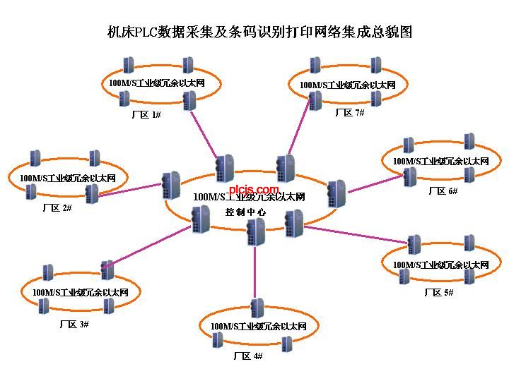

    网络结构
    机床PLC数据采集及条码识别打印网络作为多种业务的传输与交换平台,承担着数据采集、自动控制及其它数据业务信号的汇接和传输任务。从拓扑结构上,整个网路是环型结构互连的准星型网络结构,如图所示。其中,控制中心是由七台KIEN6000-2S组成的冗余环网,作为网络的核心层;分别采用单模光缆与七个厂区各骨干节点相连接;使用双光纤备份链路,每个厂区都有一个KIEN 6000-2S和16个KIEN 1000–8TX组成的100M/S冗余工业环网,使用双绞线连接成环网。

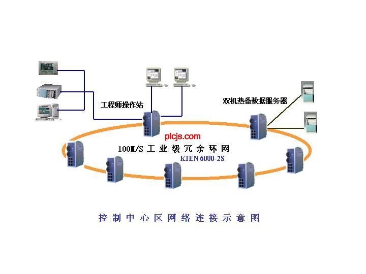

    根据光缆的铺设情况,此种网络结构为星状网络结构。在每个厂区MOUDBUS转以太网模块、CCM协议或无协议通讯转以太网模块分别接到厂区内的工业冗余环网上,相关的控制计算机、控制器等分别连接到冗余环网上。工厂内部的冗余环网是由KIEN6000-2S和KIEN 1000-8TX连接组成,使用KIEN6000-2S的1#、2# RJ45口与KIEN 1000-8TX的4#、8#口连接成一个双绞线冗余环网,切换时间为300MS,然后通过KIEN6000-2S的两个光口以冗余的方式与控制中心的一台KIEN 6000-2S相连,控制中心采用七台KIEN 6000-2S形成的冗余环网,他们之间也是用双绞线连接成环,使用KIEN 6000-2S的1#、2#口即可。每个KIEN6000-2S的两对光纤口分别用来连接七个厂区环网,在局端监控中心到每个监控点之间单根纤断裂时,可自动切换到备用通道实现业务的不间断传输。双电源的冗余备份、光口/电口自动故障保报警都显示了在工业场合上其他交换机所不能达到的强大网络优势。使用强大网络管理功能对整个网络系统进行管理
