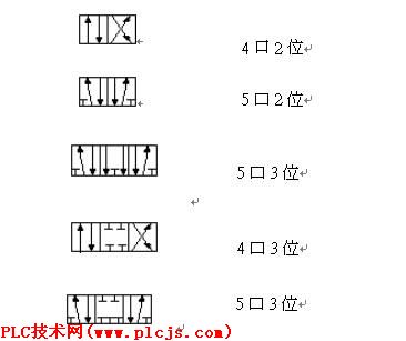

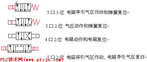

例题;请说出1~5的口数(答案) 例题:说出下图作动与复归方式(答案)
