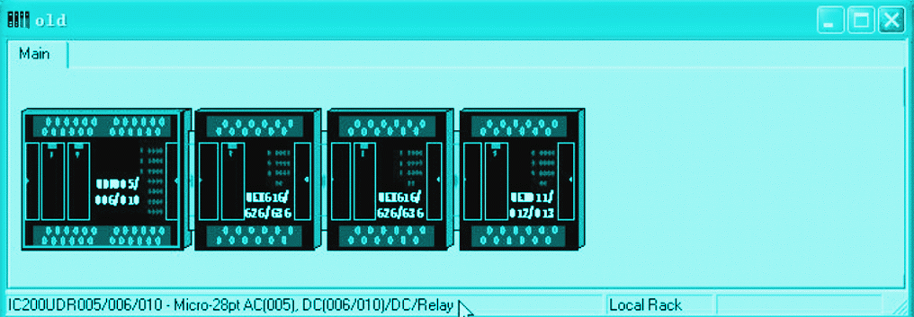

为了满足上面提到的固定污染源再现监控的控制要球,系统采用了GE FANUC的MICRO型号PLC,根据系统控制的I/O点数以及考虑以后的扩展功能等要求,我们选择了以下硬件配置:
(1) 研华的工业控制计算机(IPC),操作系统为Windows 2000 Professional,采用Pentium Ⅳ处理器,2.66GHz主频,256M内存,40G硬盘;
(2) GE FANUC的MICRO PLC IC200UDR005主模块;
(3) GE FANUC的MICRO PLC的模拟/数字量模块IC200UEX636 2块;
(4) GE FANUC的MICRO PLC的输入输出扩展模IC200UEX011 1块;
组态的主要工作是完成硬件型号参数设置、通讯模式选择、设定地址、传输方式、数据通讯方式等。使用GE FANUC的MICRO PLC专用编程软件VersaPro进行组态。具体的组态过程是这样的:打开VERSAPRO,进入View下面的Hardware Configuration,创建一个组态文件或者是打开一个已存在的文件。或者选中某个已存在的文件的Hardware Configuration并双击,打开硬件组态程序HWC,根据上面所选的硬件进行组态,基于硬件的组态图如图1所示:

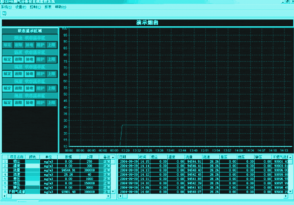

3.1  上位机软件组态
在上位机中软件设计中主要包括了以下几个内容:
(1) 数据图2显示:
如图所示,监控界面中显示了系统监控过程中的各项数据,并且将各项数据按照不通的颜色在平面坐标系中显示,能让人非常形象的查看到实时数据。
(2) 监控数据的状态显示
对于监控的数据都设置有上限,如果监测数据超限,系统的监测画面中能够显示处超限报警的图示,易于操作者及时调整设备。系统对于监控的仪器状态是否正常也有显示。
