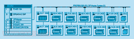

     出港线由登记岛和下降线组成。PLC的CPU位于下降线的DL控制柜内,其硬件配置结构如图1所示。

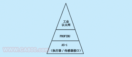

     BHS系统是由西门子工业以太网、Profibus和AS-I三级现场总线结合共同完成对整个系统的控制。其控制结构形式如图3所示。

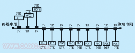

     BHS系统用的工业以太网是用西门子H1工业以太网电缆(727-0)通过收发器TR(Transceiver)将中控室上位机与现场各条线的PLC(通过CP443-1)连接起来而构成的。其结构如图4所示。
图4      BHS系统工业以太网结构
     MCC是中控室监控现场的终端,MCC1, MCC2分别负责对国际港和国内港区域进行监控。MIC实时显示进出港航班信息以及行李传送带分配情况。
     收发器(TR)用于将PLC连接到工业以太网电缆上。收发器接口与PLC通讯模块CP443-1间用带有AUI连接器的接口电缆(727-1)连接(收发器的电源也是通过此电缆由数据终端设备DTE提供的)。收发器具有下列功能:
(1) 向H1工业以太网电缆上传送要传输的数据;
(2) 从H1工业以太网电缆上获取要接收的数据;
(3) 检测干扰情况;
(4) 监测传输时间;
(5) 检查信号质量错误(SQE) (Heartbeat)。

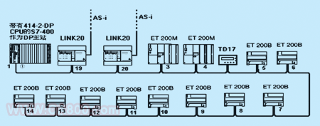

     Profibus是西门子比较成功的开放式现场总线,它是在小单元网络中与现场设备通讯用的现场总线。BHS系统用的协议规范为Profibus-DP。Profibus遵循主、从站原则。S7-400PLC作为主站,它下面通过Profibus电缆连有ET200M、ET200B和LINK20等从站并通过LINK20(AS-I主站)和ET200M上通讯模块CP342-2(AS-I主站)实现与AS-I(执行器/传感器接口)现场总线的通讯与控制。
     BHS国际离港线的Profibus现场总线配置结构     如图5所示。
图5      BHS系统国际离港线的Profibus现场总线
     为了实现各个节点(站)之间的相互通讯,必须给Profibus-DP网络上的每个节点都要分配一个Profibus地址。S7-400CPU的地址为1,系统保留地址为0,LINK20A地址为19。LINK20B地址为20,ET200M为3,4,柜台上ET200B分别从5至18。
